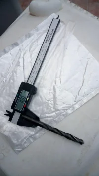

ultima contestazione l'acquisto del calibro digitale arrivatomi spezzato
Vedi l'allegato 41407
rimborso completo dei 3,44 euro spesi, e mi resta comunque quello spezzato che proverò ad incollare,
ed anche il cursore digitale che è perfettamente funzionante
ne ho ordinato subito un altro con 3,88 euro e spero che mi arrivi integro
altrimenti chiedo nuovo rimborso
manco a farlo apposta ... parli del diavolo e spuntano le corna !!!
oggi mi è arrivato il nuovo calibro digitale,
questa volta INTATTO e FUNZIONANTE
ordinato il 17 settembre, quindi 13 giorni il tempo di consegna,
3,88 euro portato a casa mia
la punta è da 10 mm per cui è anche preciso

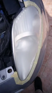

anche in questo fine settimana ho dedicato un paio di orette alla manutenzione della Grande Punto,
il primo di luglio avevo acquistato un kit per la lucidatura dei fari su aliexpress, pagato 34,30 euro,
https://it.aliexpress.com/item/4001..._list.0.0.2d053696CDwDI1&gatewayAdapt=glo2ita
Kit-di-lucidatura-per-il-restauro-dei-fari-dell-auto-lucidante-fari-per-auto-800ML-polimero.jp...jpg

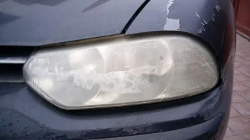

per cui mi è sembrato doveroso provarlo sulla GP data la vistosa e marcata opacità dei due fari anteriori
mi è sfuggito di fare le foto alle condizioni iniziali, ma vi assicuro che facevano una luce ridottissima a causa della forte opacizzazione,

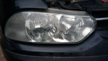

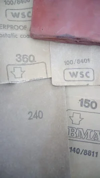

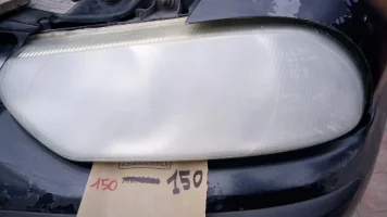

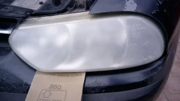

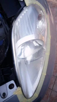

il primo passaggio l'ho fatto con carta abrasiva a secco iniziando dalla grana 150,
(in qualche punto con particolare difficoltà ho usato la 100)
a seguire la 240 e la 360, nelle foto il risultato .....

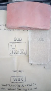

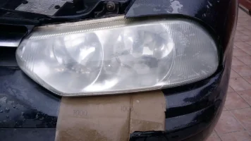

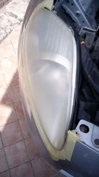

secondo passaggio con la carta in umido,
in una bacinella con acqua ho messo un paio di spruzzatine di sapone liquido per renderla leggermente saponata,
la carta ben bagnata ed una spugna per bagnare anche i fari,
il passaggio è con una grana 600 e poi con una 1000, nelle foto il risultato .....
(considerate che il sinistro era ancora bagnato ed il destro già asciutto)

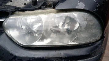

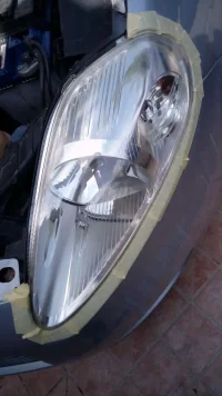

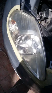

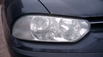

terzo passaggio con la soluzione vaporizzata dal kit,
ci sono voluti circa 20ml per faro, e 2/3 minuti prima che iniziasse la vaporizzazione,
mentre lo passavo sul faro mi sono stupito dell'effetto, era come nei filmati che avevo visto !!!
guardate anche voi nelle foto il risultato di trasparenza e lucentezza ottenuto,
qualche imperfezione è rimasta ma la colpa è mia per la scartavetratura fatta "alla carlona",
la prossima volta, visto il risultato ottenibile, sarò più perfezionista
(il destro è fotografato male e non rende bene la lucentezza)
ho avuto modo di verificare la sera, veramente ottima la luminosità dei fari !!!

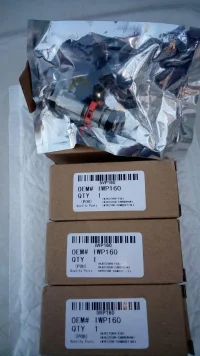

arrivati iniettori e Kit pulizia,
nei prossimi giorni vedrò di utilizzarli :Angelic:

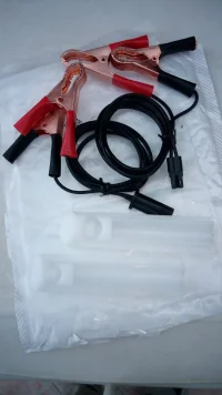

ho visto in giro dei semplicissimi kit per pulire e provare gli iniettori,
una ventina di euro qui in Italia, ma dato che non ho fretta .....
potevo anche farmi qualche cosa artigianale ma .....
"crepi l'avarizia"
li prenderò a sconto con 5 euro direttamente in Cina !!
https://it.aliexpress.com/item/1005003827105430.html

questa mattina mi era balenata l'idea di trafficare con gli iniettori, montando i nuovi,
fortuna che avevo il Kit di prova!!!
prima di smontare qualsiasi cosa nella GP, ho fatto un test di prova ai nuovi iniettori IWP160
ho usato una bomboletta di pulitore freni, credo a base di alcol isopropilico,
tre funzionavano perfettamente, mentre il quarto non ne voleva sapere di spruzzare,
bloccato internamente nonostante si sentisse l'elettromagnete scattare (TIC-TIC)
approfondendo ... mi sono accorto che se davo prima l'eccitazione e poi la pressione con la bomboletta,
il getto avveniva ma se interrompevo il contatto, NON riprendeva più,
come se l'elettromagnete avesse la forza di aprire e restare aperto a vuoto ma non ce la facesse se era già presente la pressione

oggi ho utilizzato il kit di pulizia per provare anche questo nuovo iniettore,
attacca e stacca, e spruzza correttamente,

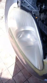

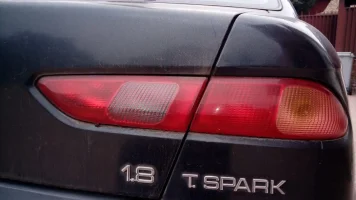

devo fare la revisione alla 156 entro fine mese, e sicuramente avrei problemi con i fari vecchi di 24 anni,
in special modo il sinistro che resta al sole estivo molte ore quando parcheggio nel cortile,
per i San Tommaso metto le foto di come sono,

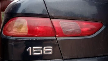

il destro potrebbe anche andare, dietro stanno in condizioni normali,
riguardo alla procedura vi rimando alla descrizione fatta ad ottobre, lucidando il fari delle grande Punto
https://lnx.ilpuntomanutenzione.it/forum/threads/cosa-faccio-questo-fine-settimana.16212/post-286921
avevo poco tempo e mi sono sbrigato con la carteggiatura, lavoro fatto in un paio di ore (abbondanti)
risultato sufficiente per passare la revisione,
il sinistro è migliorato molto, il destro di poco,
i posteriori pochissimo !!!
vari fasi del passaggio carta a secco e poi umida
passaggio del liquido lucidante, sinistro e destro
