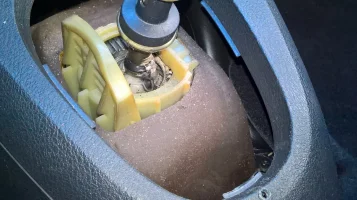

Ho dato un'occhiata al meccanismo.....per me manca il grasso, proviamo e vi dico. Non vedo nessun ingrassatore, magari da metterglielo sopra e spostare le marce? Che dite?
Che tipo di grasso ci vuole per il cambio?

Quello è lo snodo della leva. Potrà rendere leggermente più scorrevole il movimento, ma di base sono i cavi bowden attaccati sotto e che vanno al selettore sulla campana che potrebbero essere da registrare, ingrassare o con... sporco ed inceppi. Lì bene o male va bene quasi tutto che non faccia a cazzotti con il teflon...
