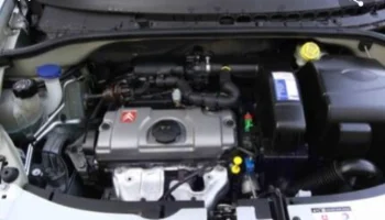

Continuando a leggere discussioni ho provato a fare da me lo spurgo del liquido refrigerante 1 settimana fa ed ho risolto sia il fatto che anche a motore freddo dopo averla usata aprendo la vaschetta sembrava una lattina di cola... Sia il fatto che l'acqua sparisse... Almeno per ora sembra non ciucciarne più... Quindi mi sono deciso a togliere l'acqua e mettere dentro di nuovo il suo liquido apposito... Ho fatto tutta la procedura se non fosse che al momento di riavvitare la vite di spurgo a sx del termostato ho notato che più avvitavo più era molle finché non l' ha sparata via... Praticamente mezza è rimasta dentro ed ha un foro al centro che fa uscire l' acqua... Facendo un po' di pressione ho avvitato anche lv altra metà e son riuscito a risolvere momentaneamente giusto per ripartire... Ho controllato e non gocciola... Secondo voi è possibile tirare fuori la vite da quel pezzo? Eventualmente come si chiama questa parte per vedere se la trovo da un demolitore? (ha dentro sensori particolari ecc oppure ci passa dentro l'acqua e stop cioè non ci sono problemi ad acquistarla usata).
P. S.
@Pike il mio termostato è diverso da quello della tua foto non ha sensore (dovrebbe essere interno) ad ogni modo se c'era scambio di olio/acqua sarebbe dovuto uscire anche dal tappo di spurgo no?
Ovviamente ho spurgato anche dalla valvola radiatore aria calda con stufa accesa.
Se lo lascio così dite che da problemi? L' unica cosa è che per eventuale spurgo appena faccio un giro a svitare viene fuori la vite ed esce l'acqua di colpo o sbaglio?

Quella vite è fatta apposta per spurgare aria dal circuito di raffreddamento.
Visto il racconto che hai fatto, è abbastanza facile che tu debba sostituire quel pezzo. Non costa una pazzia, è disponibile sia in plastica che in alluminio. Spesso la versione in alluminio non ha il sensore della temperatura dell'acqua
Il nome dell'aggeggio qual'è?
Che compito ha?
Ho notato che l'acqua che usciva dalla valvola del radiatorino riscaldamento era fredda invece dalla vite che si è poi rotta era bollente già dalla prima accensione è normale?
Ecco un motivo per cui io le viti non le tocco mai.preferisco lasciare il tappo aperto e sgasare di tanto in tanto per uscire le bolle dalla impianto. La procedura è più lunga ma il risultato è lo stesso
