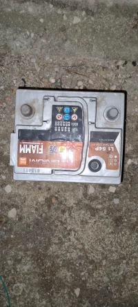

salva, chiedo a te perchè mi sembri ferrato sulle fiamm: come si fa a capire quando è stata prodotta una fiamm come quella del tuo video? per es. ho preso dal web questa immagine di una fiamm in vendita e si intravvedono i numeri di anno e mese però non mi sembra siano marchiati; puoi chiarire?
Di solito Fiamm usa un numero di tre cifre stampigliato sul bordino della batteria, la prima cifra è l'anno le altre due la settimana di produzione, un pò come il DOT dei pneumatici.
