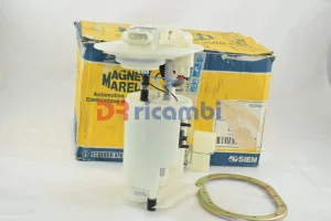

E pensare che sulla Palio che ho io ( 1242 16V. Euro 3 ) è presente sia la " classica " pompa immersa nel serbatoio ( chiamata con la dicitura: comando indicatore livello ) indicato con il numero 3 :
Ingrandendola è questa:

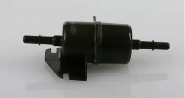

Che il filtro benzina, posto vicino al serbatoio, sotto i sedili posteriori, indicato con il numero 4:
Che poi ingrandendolo è questo:
E la Palio che ho io ha due tubi benzina, uno di mandata ed uno di ritorno.Mentre la Grande Punto e la Stilo di mio padre, ha un solo tubo di mandata carburante.
