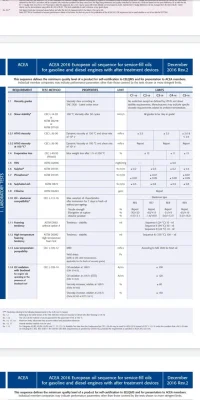

C5 comunque rimane un'evoluzione della C2.
Sotto che punto di vista ?
I valori di HTHS a 150 gradi rispetto alla C2 mi mettono pensiero. Poi ovvio c'è tutto il resto
    142,6 KB · Visite: 67
Tieni conto che purtroppo sui flaconi olio non viene indicato, con le specifiche ACEA, la versione a cui si riferiscono. E le ACEA sono cambiate parecchio, da quando sono nate.
Il C5 non ce lo metto comunque. Qui puoi vedere il perché confrontando con la C2
Ha un hths leggermente inferiore, ma la c5 è nata per soppiantare le vecchie fuel economy a1, a5, c1, c2.
