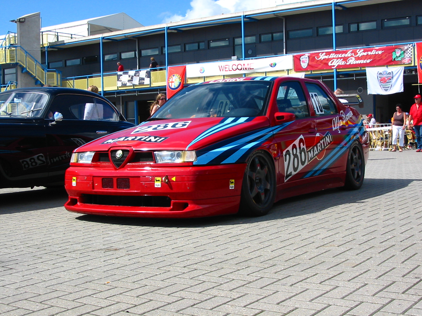

ho aggiunto un immagine alla fine ;) è pesante come lettura? insomma secondo voi va bene come primo post nella nuova sezione o non le si addice per nulla? :D

Ho aperto ieri sera di sfuggita (poi lo rileggerò con calma) questo post e pur non essendo un alfista, ma essendo appassionato di tecnica dell'auto, non posso che ringraziarti immensamente per aver pubblicato i dati e soprattutto le belle foto di questo splendido gioiello. Chi ha la mia età non può che rimanere affascinato da questi esemplari di meccanica pura ancora abbastanza lontani da diavolerie elettroniche che oggi hanno reso la F1 inguardabile. Mi ricordo ancora oggi, con piacere, la prima volta che vidi in strada la Giulietta 2.0 Turbo Autodelta (1984) da 170 cv era uno spettacolo. Sono questi post che riportano alla mente tanti bei modelli che oggi non riescono più ad eguagliare. Grazie veramente e complimenti Bl4Ck
